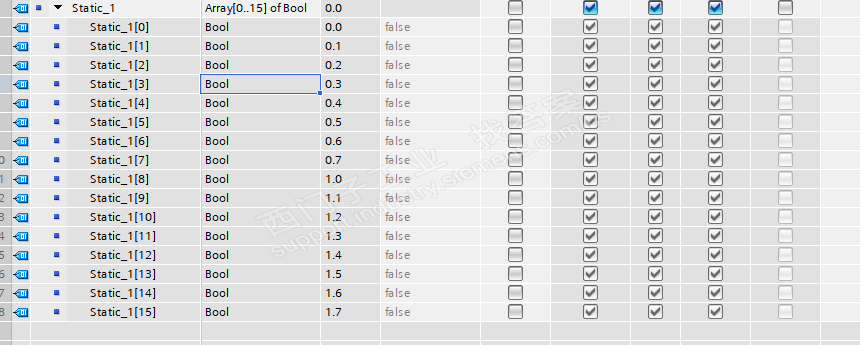

是8192不是 18192,18192 是PLC 的 I 点的过程映像区,主站是写不进数据的。
这些区域目前跟CPU 本体的物理点是没有关系,但就是不知道你用没有用 I/O 扩展机架,若有那交互区又是怎样的,不在交互区那也是可以的。
