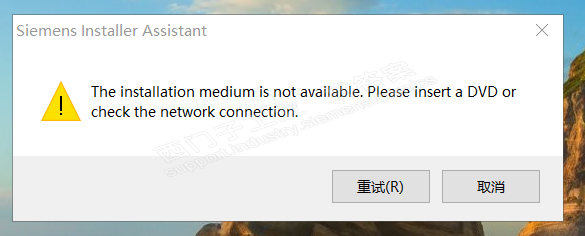

一般是提示让电脑重启,重启电脑,或者在注册表
找到HEEY_LOCAL_MACHINE\SYSTEM\CURRENTCONTROLSET\CONTROL\SESSION MANAGE\下的PendingFileRemameOpeaations键 删除
补充:这个没有检测到安装文件,建议使用虚拟光驱 虚拟,然后安装
