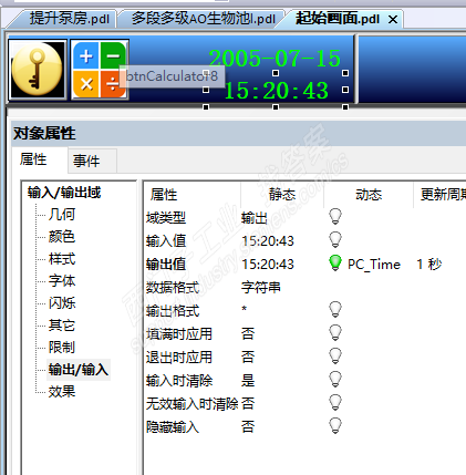

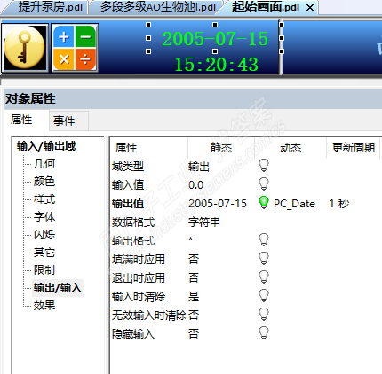

可以使用“智能对象”中的“时钟控件”,在“控件属性”里选择数字显示形式,这个是日期、时间同时显示的
