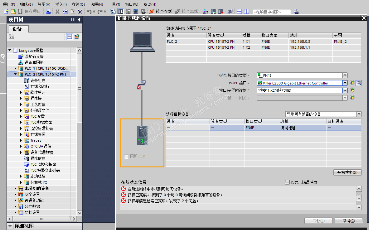

图片上卡白色拨码现在是正确的,卡插到电脑上,在 STEP 7 (TIA Portal) 展开项目树在STEP 7 (TIA Portal) 中看看能不能识别到读卡器?如果能识别,在项目树中Card Reader/USB Memory> Add User-defined Card Reader"可以看到"SD Card > (G:) SIMATIC MC (Program)在项目树中选中CPU站点,如图所示"PLC_2 [CPU 1515T-32PN]"将选中站点拖拽到SIMATIC Memory Card "(G:) SIMATIC MC (Program)" ,然后按照下载对话框提示操作编译不报错,此时项目数据已经作为在线存储卡数据保存到SMC中了,现在可以将卡插入到CPU中了。
