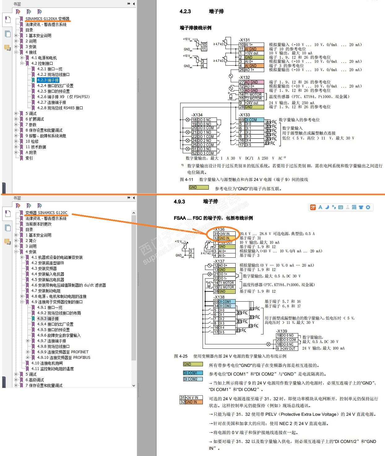

确实如你所说,G120XA 的端子排没有外部 DC24V输入端子,G120C 是有的。如图是截的下面两个手册,图分上下两部分
变频器 SINAMICS G120C 操作说明
https://support.industry.siemens.com/cs/document/109757226
SINAMICS G120X 变频器操作说明
https://support.industry.siemens.com/cs/document/109776312
