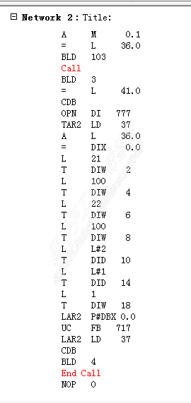

可能的原因:
1、原程序中的call语句调用了特殊、自己编好的或者专用的功能块,而你现在的STEP7中没有这个块或者缺少相关的驱动。请检查上载的程序和存储卡中程序的大小。
2、也可能由于时间戳冲突引起的,被调用的块修改后未更新调用块。可以重新编译调用块,删除红色部分,试一试;不行再上载一次。被调用块修改后必须编译所有涉及到的调用块
