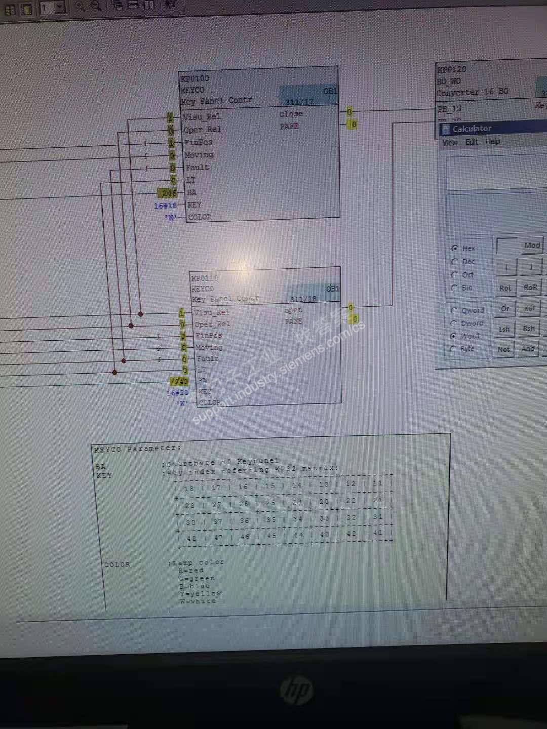

Key的高字节代表你要寻址的byte No.,Key的低字节代表你要寻址的bit No. 其中byte No.还要加上一个基准值BA。
后来仔细看了下你图的下方,说的很清楚,BA是你的键盘的输入首地址,Key的高字节代表键盘的行数,一行就是一个byte,key的低字节代表bit,8个按钮8个bit合起来一个字节。所以和上面的解释正好对起来了。

SRW 4 //右移4位,16#18变成16#01
L w#16#0F //2#00001111
AW //滤掉高4位,16#01
L #BA //246
+I //246+16#01
L 1
-I //246+1-1=246
T #Row_Address
L #Row_Address
SLD 3 //246左移3位,也即是把246变成P#246.0
L #Col_Address //7
OW //p#246.0+7,P#246.7
LAR1
