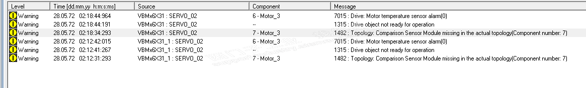

Sinamics Power module 340的功率模块
CU305的控制器,线在BOP面板显示A7015等几个报警
并且面板显示状态是60,驱动不能run
请问老师,这个该怎么弄

昨天图片没有上传成功,具体如下
最佳答案
基本上就是一台变频器的调试过程吧
再详细的使用参考以下手册:

基本确定是编码器模块坏了,谢谢你的资料
