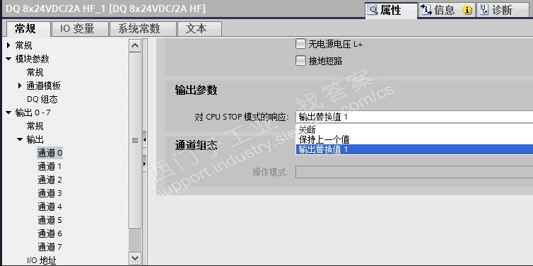

遇到问题情况:上电以后Q0.0无输出,Q0.1有输出
小程序查看
手机扫码追踪该问题
1500的DQ点可以组态:断电关闭/保持上一个值/替换值1
参考附图
补充
这个不单单是靠输出点做断电保持了,添加STARTUP组织块,如OB100,然后在OB100中对控制变量赋初值,如置位Q0.0,复位Q0.1
补充问题回答:
你程序控制是一方面,还有你选择电磁阀也是一方面,你要选择三位五通中间密闭性的电磁阀,哪怕是你断电PLC没有输出,这个电磁阀在短时间也不会改变断电前的气流方向。看你这型号是亚德客的电磁阀,你去亚德客选型目录里面找到3位5通中间密闭性电磁阀。你上电用OB100组织块去激活Q0.0或是用上面编程当时实现都可以,前提是电磁阀要选择3位5通中间密闭性电磁阀。
