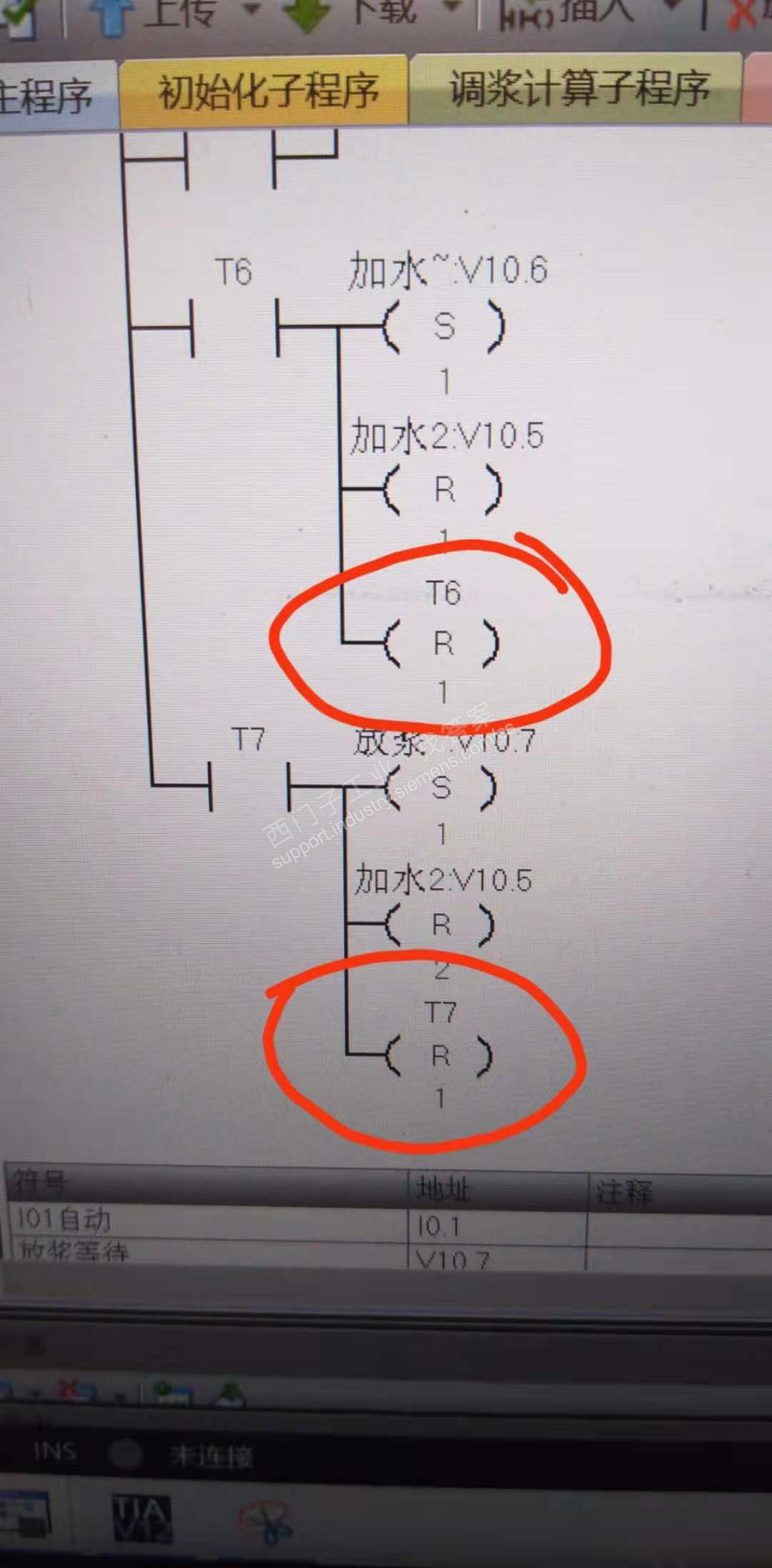

但紧接着是复位定时器,也就是说这个定时器逻辑翻转的有效周期只能是一个周期。

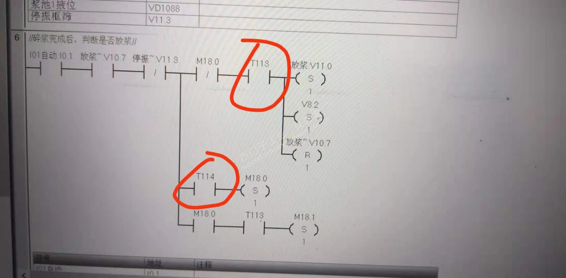

至于T113/T114定时器,由于无法看到定时器线圈,它这个工作过程就不清楚了。
T6/T7为什么要这样写,目的也只能是定时器不允许有多个周期的影响,这个层面的理解,也只能是具体程序而定的。
