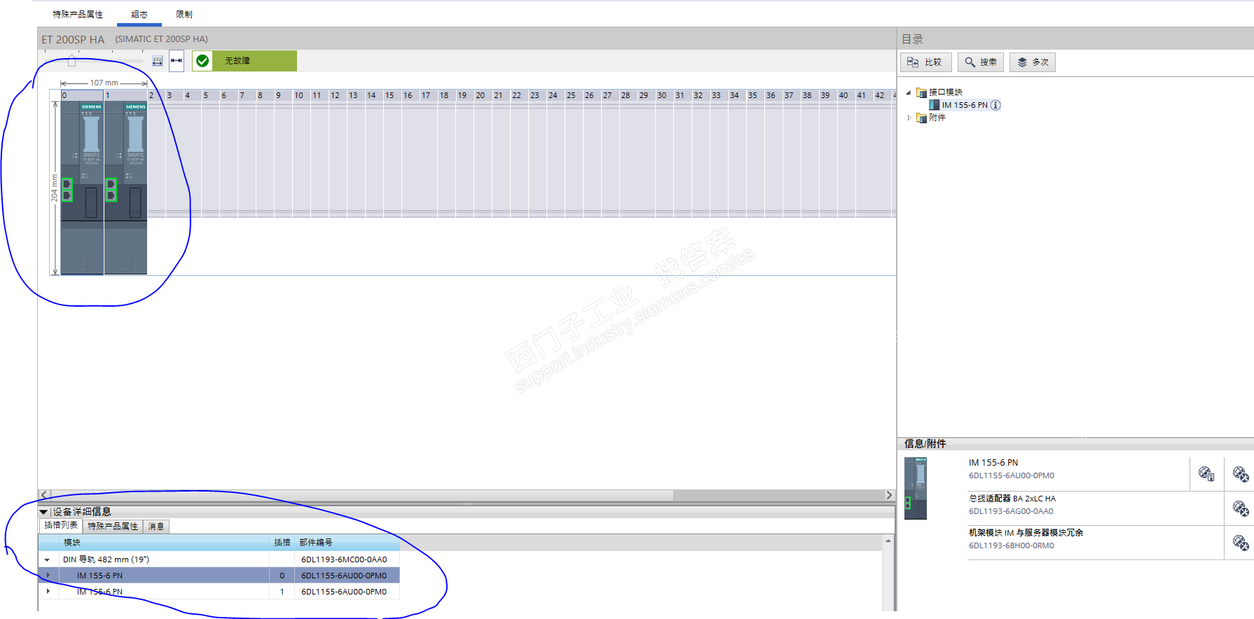

2、做冗余CPU可以选400H或者1500R/H系列,接口模块如果走PN,除ET200SPHA系列外其他的只能走S2,就是每排机架1个接口模块,接口模块不能做热备,ET200SPHA可以用在R1系统,接口模块可以是2个,互作热备。
补充:想要R1系统冗余,只能选ET200spHA,接口模块为IM155-6PN,如图:可以用TIA Selection Tool选型
