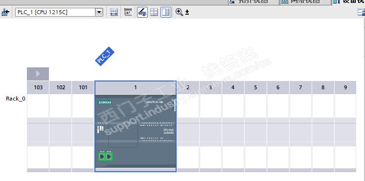

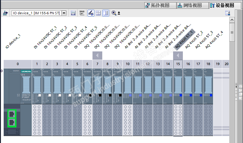

类似的问题,你可以通过这个软件验证、判断是否可行。
TIA选型工具,https://www.ad.siemens.com.cn/club/bbs/post.aspx?a_id=1196051&b_id=50&s_id=0&num=8#anch
这样的组合比较经济的,是可以的。
补充问题回复:
价格问题只能咨询西门子供应商。
相对ET200SP模块低于s7-1500的,但是,也看具体配置的,比如一个32位输入或者输出模块的价格不一定比ET200SP模块组合到32位的输入或者输出贵。
s7-1200+ET200SP是最常用、经济的做法,这个是全面考量的,相当于s7-1200的扩展信号板那样,相对配置比较精准,空余通道可以做的很小。
