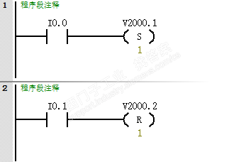

你需要先理解沿的作用。沿有效周期一个是它的特征。
你的程序当然也可以的,当前面条件满足时,置位、复位指令在每一个周期均有效,将不断覆盖这些指令的执行。如你的程序布局,当2个指令条件均满足时,程序执行复位(优先)的结果。没有依据说这样的程序会影响plc的故障寿命。
加如沿指令后,能够有效区分输入状态对程序的影响,不加入沿,这个程序的执行结果是随机性,是需要看程序最后执行条件那个有效来判断指令执行的结果。
