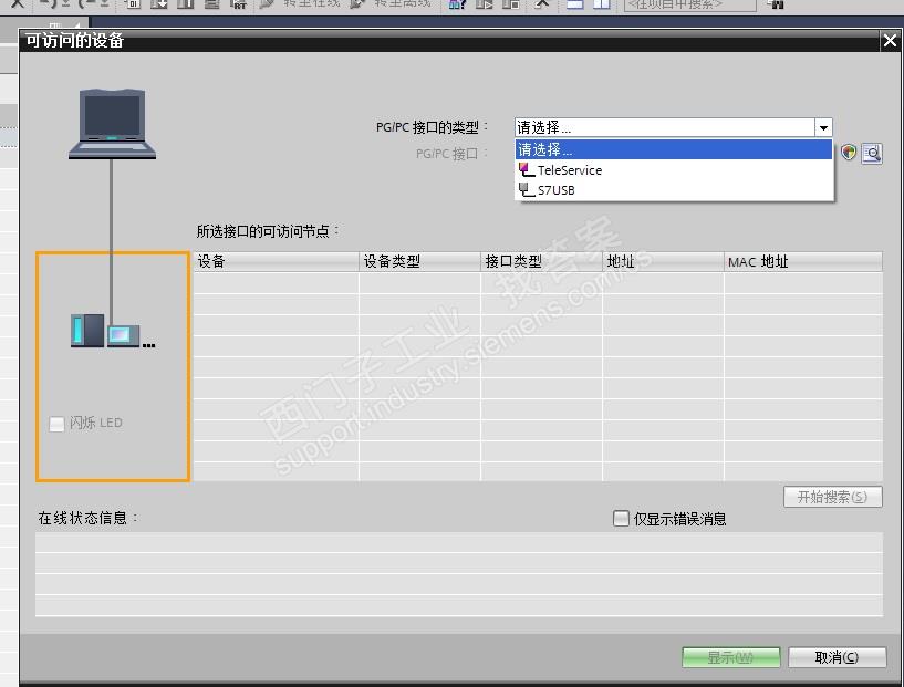

你看下PC/PG设置有没有设置对,PC/PG要选择你插网线的那个网卡,在PC/PG里你应该会看到3个你插网线的网卡明,一般是选中间的那个叫什么TCP/IP的那个,
