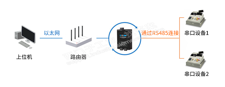

问题1:DCS通过modbus RTU协议与S7-1500通讯,但是PLC只有网口没有串口,想在网上买一个串口转网口的转换器进行转换,问题是 如果使用转换器,PLC是使用modbus RTU的指令还是modbus TCP的指令?
答:PLC侧,使用MODBUS TCP指令,转换器会转成MODBUT RTU的数据
问题2:另外求推荐一款实用的转换器,网上有2中样式的转换器,哪种更合适?
答:这个要根据你的线啊,如果你选的公头的线,那就选串口母这样,根据你配线选择公母
