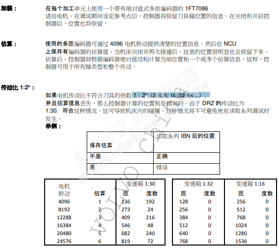

大概意思是传动比不是常规的,会导致回传备份后轴的零点丢失
请问下到底是什么意思呢,另外是因为回传备份导致MD34090的值丢失引起丢零点吗?
