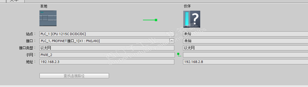

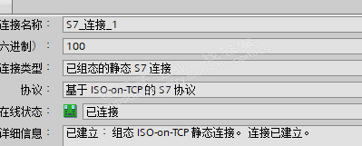

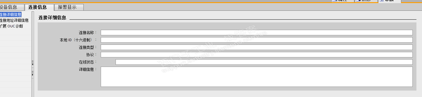

是程序组态有问题,你其实不要这么麻烦去组态,你直接打开1200去编程再程序里面添加PUT和GET指令,再下有属性里面配置这些参数,就不会出错,我一般都是通过使用指令再去下面属性里面配置这些参数,这个很快有方便,出错率很低。你在指令里面配置参数只要ID和IP地址设定好和客户端选好就可以,两台只要ID和IP设置不一样就可以。再就是smart200只有默认的DB1块,你能乱指定其他DB块。

你连不上,是你组态有问题。你第二就直接在程序里面使用PUT和GET指令,在指令里面的属性里面配这些参数,你配置第二个参数不要和第一个配置的ID号还有IP一致就可以。这样通过指令下面的属性去配置方便有降低出错率。
