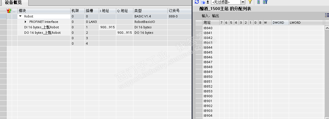

分配列表 是这个地址在程序中用到才会显示符号,代表此地址在程序中有应用
机器人估计是用的通讯,只需要对应 硬件标识,没有用具体的地址写程序,所以在分配列表看不到该地址的应用的显示符号。
