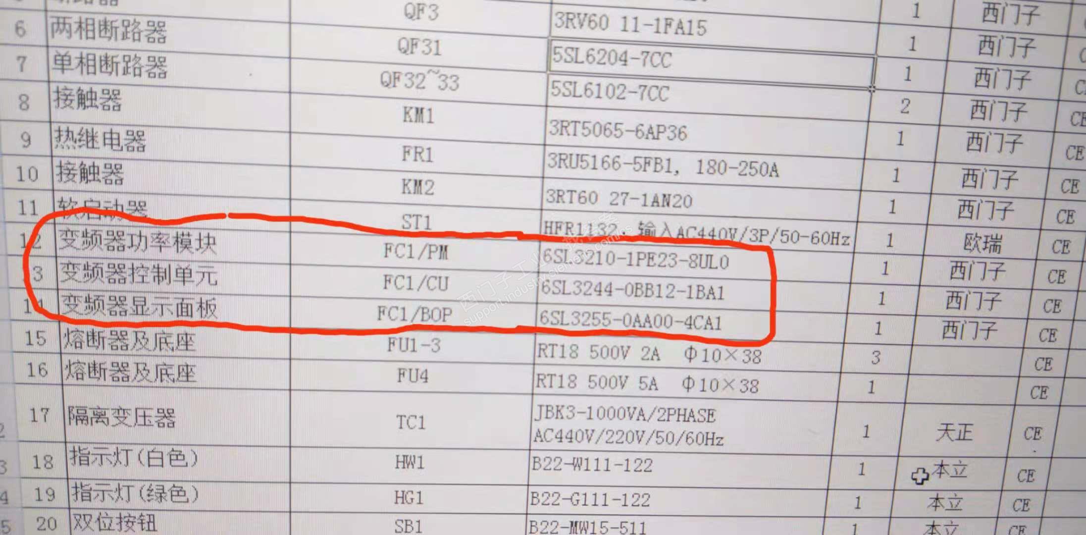

控制模块主要是控制部分,通信配置,控制和反馈信号连接,根据你需要的功能选型;;功率模块主要是将控制的弱电信号转换为驱动电机的强电,区分你的进线电源比如220/380V等,还有你控制的电机功率大小比如1KW/3KW等来进行选型;这样,一款控制模块就可以配置不同电机,反而更方便,灵活;
