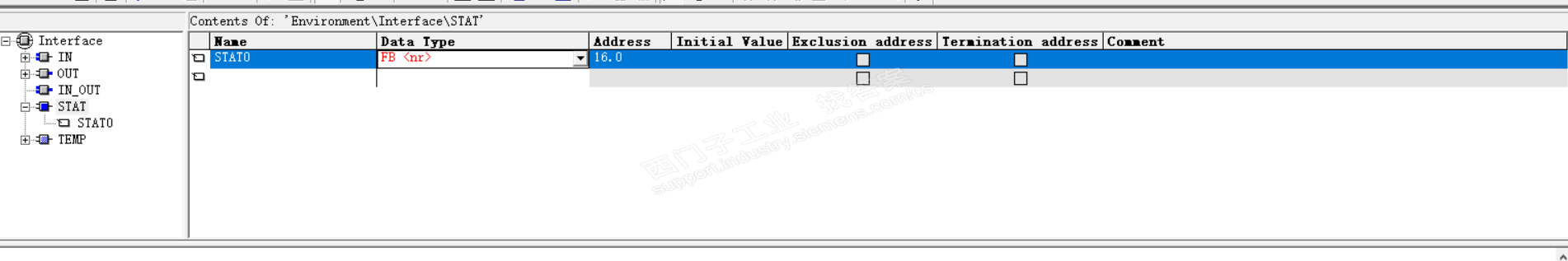

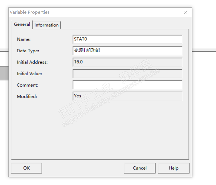

首先搞清楚 FB 的含义:是一个功能块,实现具体一种或几种特定用户自己编程的功能。且该功能是可以重复利用的,如果工艺要求需要的话。

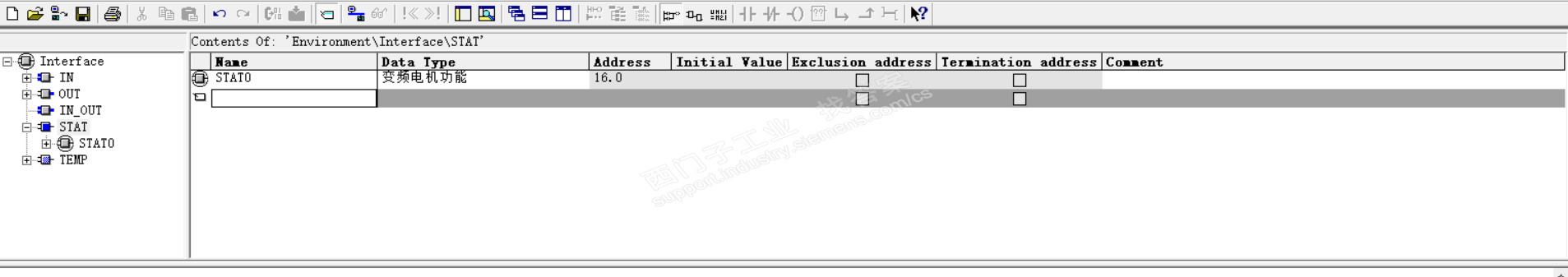

其次 ,FB有自己定义的接口 IN/OUT/STAT 等等,并且有自己的背景数据块作为动态和静态数据的调用和存储。

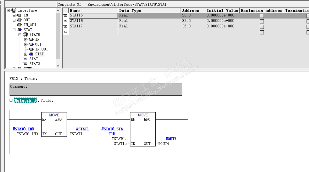

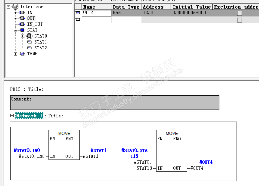

那么相应的作者的例子可以这样理解,我在功能块1中增加了功能块2,这个2的接口可以被1进行调用和使用。且2是个具体的一个或多个功能。
这个2的结果可以直接在1中使用。具体见图片 变频电机功能是一个控制电机运行的功能块。
