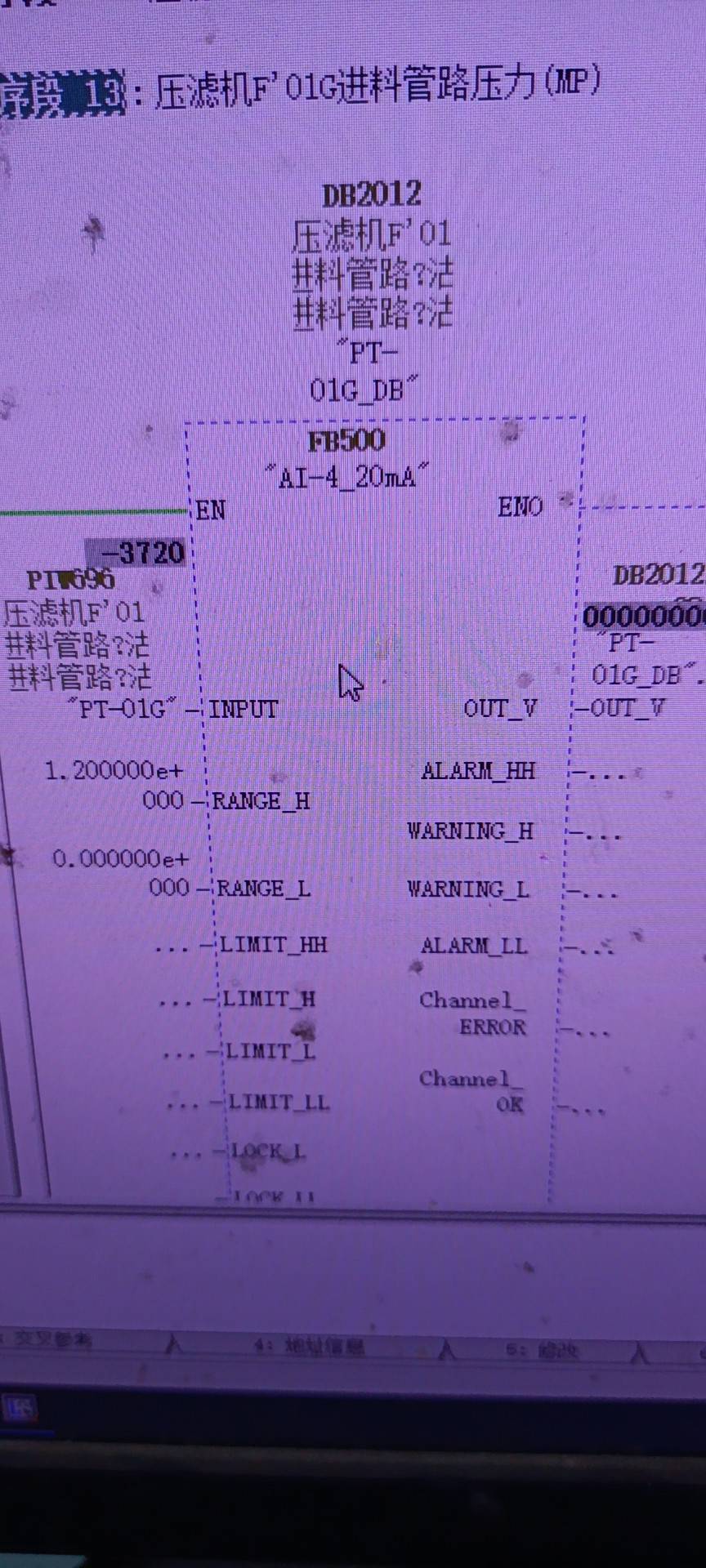

1、 模块信号类型组态为二线制电流;
2、 量程卡要选择D;
3、 1、2端子短接;3端子接 DC24V+,48 脚 接DC0V
4、模拟量用屏蔽线、屏蔽层单端PLC侧接地;
SIMATIC S7-400 S7-400 自动化系统模块数据
https://support.industry.siemens.com/cs/document/109781595
