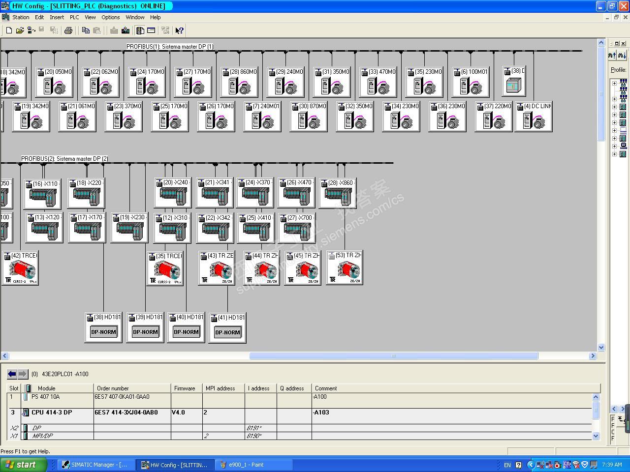

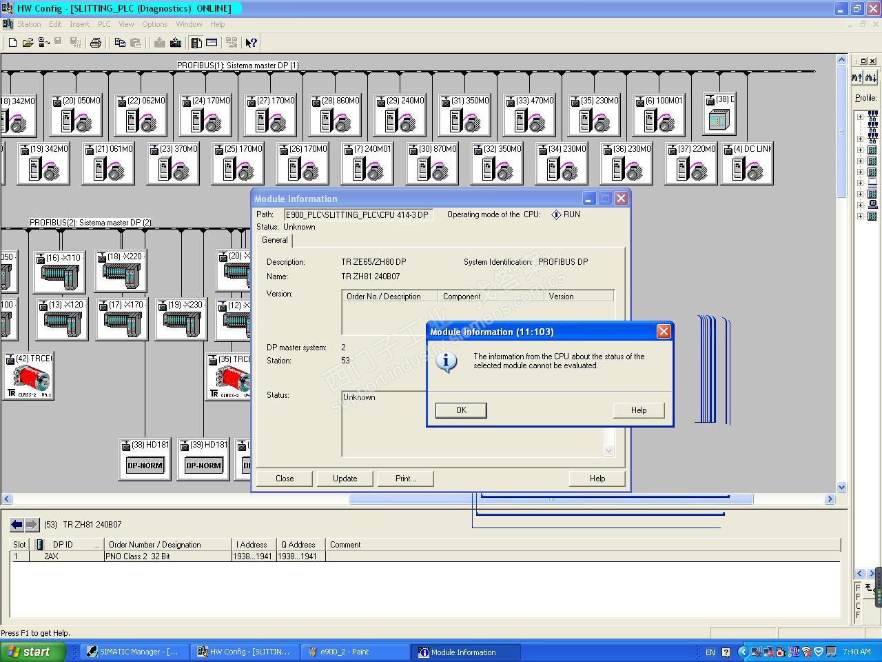

下载必要的OB86/OB121/OB122,cpu检测到硬件丢失,会调用这些OB,正因为有这些OB的下载,cpu表面(指示灯)就不会报警了。实际这个从站的缺失的,你可以通过硬件诊断缓冲区查看具体信息。
补充问题回复:
由于我们不知道情况的前提下,原程序著者删除了这个站点,而你拿到的并不一定是原程序的最终版本。
想要判断这个问题非常好办,在线你的程序看是否有报警,或者重新上传一次硬件与程序,上传上来的一定是在线了的程序。
这个就是在线与离线程序可能存在的差异,重新按上面判断一下,整理出实际应用程序,删除不是在线程序,以免引起不必要的麻烦和困惑。
