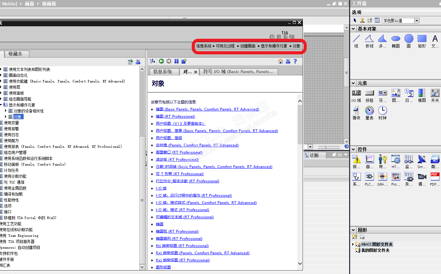

博图组态界面>帮助>信息系统>可视化过程>创建画面>显示和操作元素>对象
找一下你说的那三个元素,都有应用和设置解释。
I/O域:用于输入和显示过程值(变量)。
符号I/O域:组态运行系统中用于文本输入和输出的选择列表。
文本域:指定文本的可用颜色填充的封闭对象。(显示文本)
图形I/O域:可用于组态一份实现图形文件的现实和选择列表。(显示图片)
设置参数的话用I/O域就可以。
具体步骤:先在HMI变量里创建需要连接的变量(也可直接连接PLC变量),画面上插入一个I/O域 ,将变量连接到这个I/O域就可以了。
