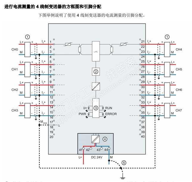

cpu是一定没有问题的,一旦有问题也会报警或者有没有工作的指示灯信息的。
你先在线诊断cpu及模块看看,是否有报警?
如果没有报警,那剩下就是硬件组态与实际连接(接线)问题。
能够选电压可以,说明组态与接线是正确的,而选择输入四线制电流就不行,归根到底还是组态及接线的正确性和一致性问题。
四线制电流的接线图示:
通道电压输入以通道0说明
电压:3#(+)、4#(-)
电流:2#(+)、4#(-)
