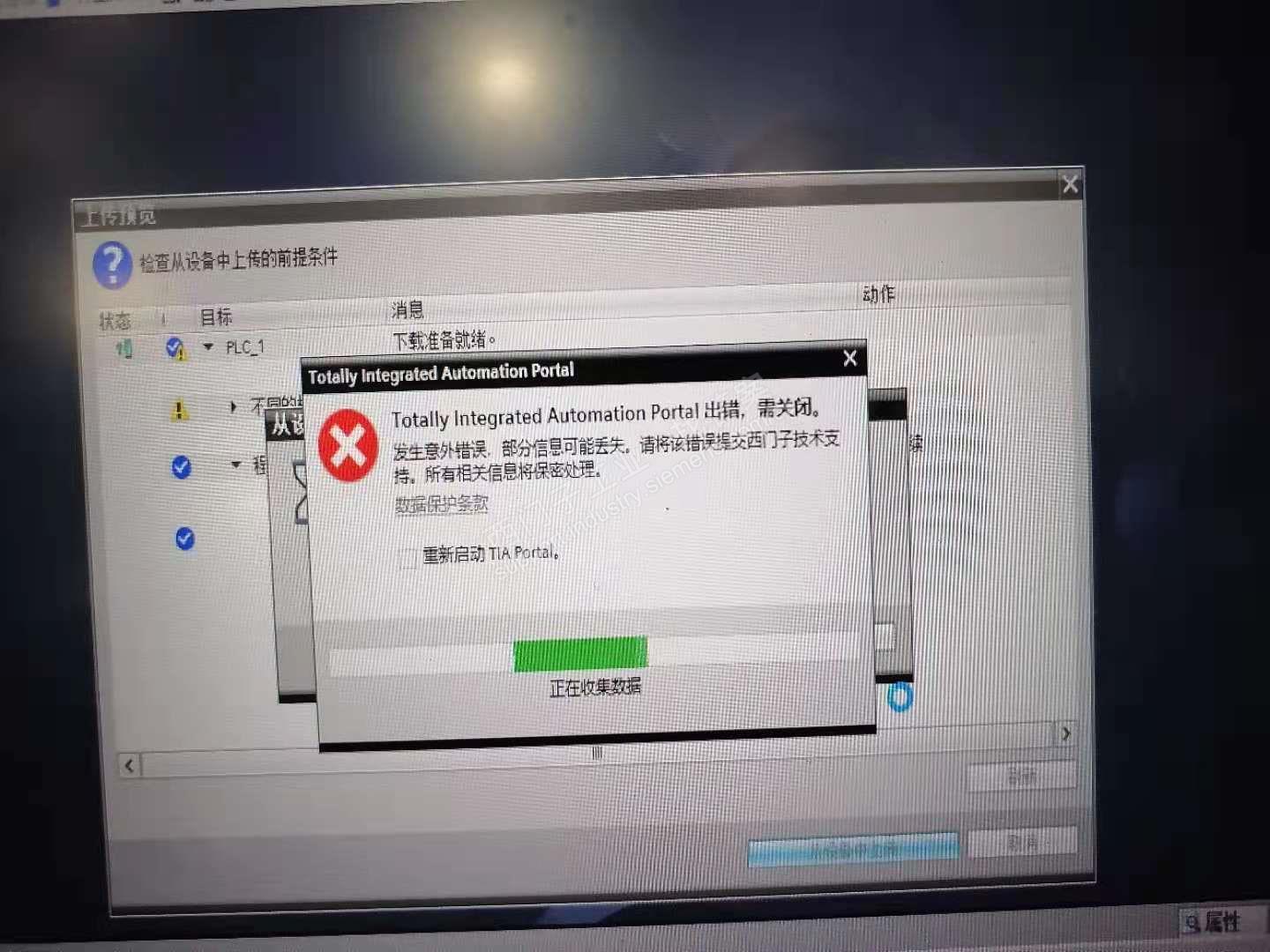

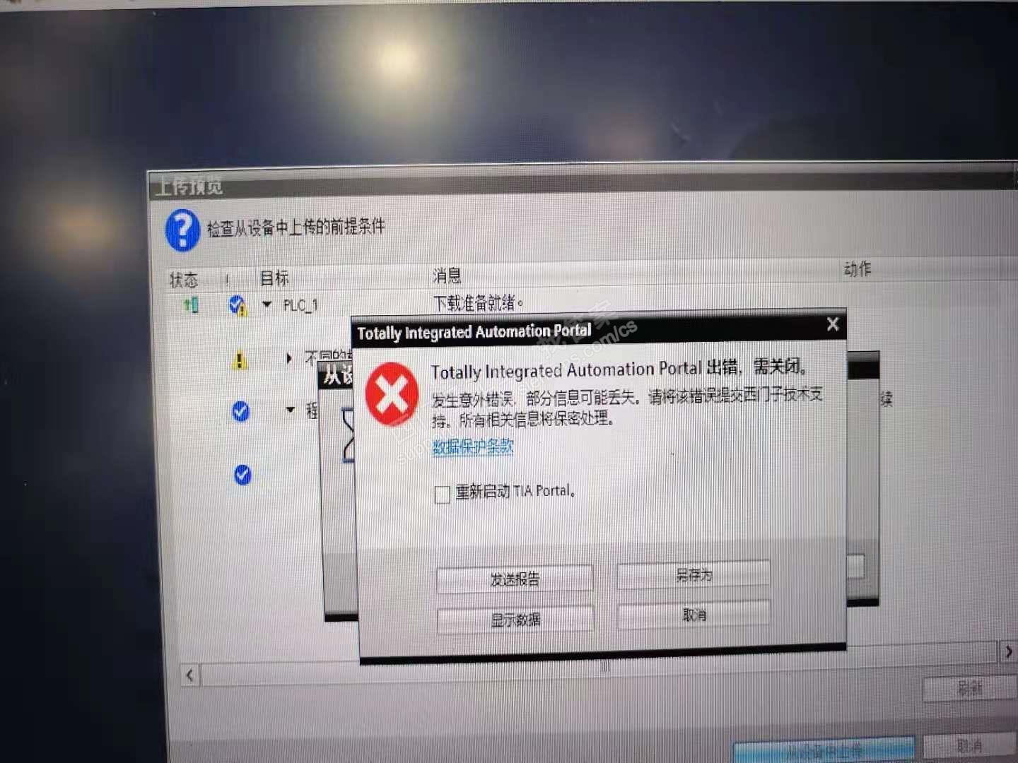

STEP 7 V15 只支持上载使用V15生成的程序。v16下载的项目不支持V15.1上载。
《连接上载/下载[S7-1500]》
https://www.ad.siemens.com.cn/productportal/prods/1500published/1500list/soft_list2.html
