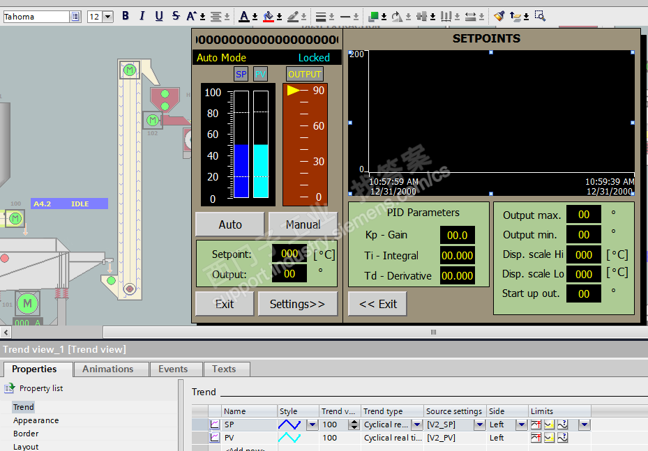

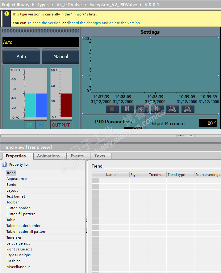

找错地方了。如图,在这个地方把趋势变量拖拽到右侧接口变量区。然后,faceplate调用的时候,给它关联变量。这个类似于通用fb的理念faceplate使用入门和例程https://support.industry.siemens.com/cs/ww/en/view/68014632精智屏结合数据类型组态面板(faceplate)http://www.ad.siemens.com.cn/service/elearning/cn/Course.aspx?CourseId=1568
