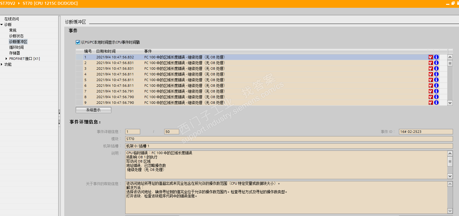

你这个是系统有个故障啊,需要找下这个是什么原因,解决了就不会有红色的显示了。修改程序不会解决这个故障,当然你修改特殊的就另外说了。诊断缓冲区的提示是你的FC100程序中有问题,看看你使用的一些地址。你的远程io那个这诊断你还要往下面翻一下,看看具体是什么,因为会被新的信息“挤”到后面去
