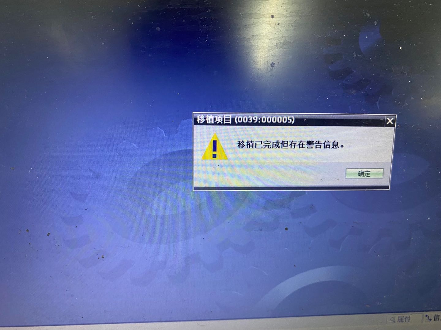

默认移植过程中只移植软件,并为原项目中的每个设备在目标项目中创建非指定的设备。硬件和网络组态以及网络连接不移植。
如果想要移植 STEP7 V5.x 项目中的硬件组件,必须在 “Migrate project” (移植项目)对话框里勾选 “Include hardware configuration” (包含硬件组态)选项。
看本链接中的“硬件组件”部分
https://www.ad.siemens.com.cn/productportal/prods/published/Soft/Soft_4.1/Soft_4.1.html
项目升级/移植
http://www.ad.siemens.com.cn/productportal/prods/1500published/1500list/Soft_list3.html
STEP 7 (TIA Portal) 中可以使用哪些组织块?
https://support.industry.siemens.com/cs/document/40654862
