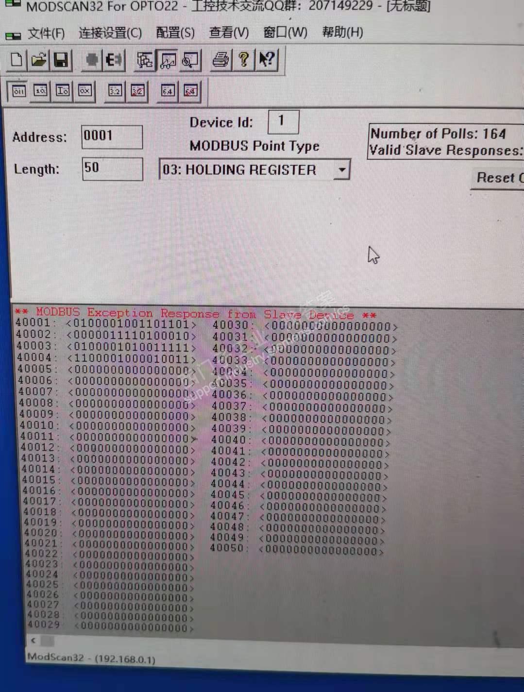

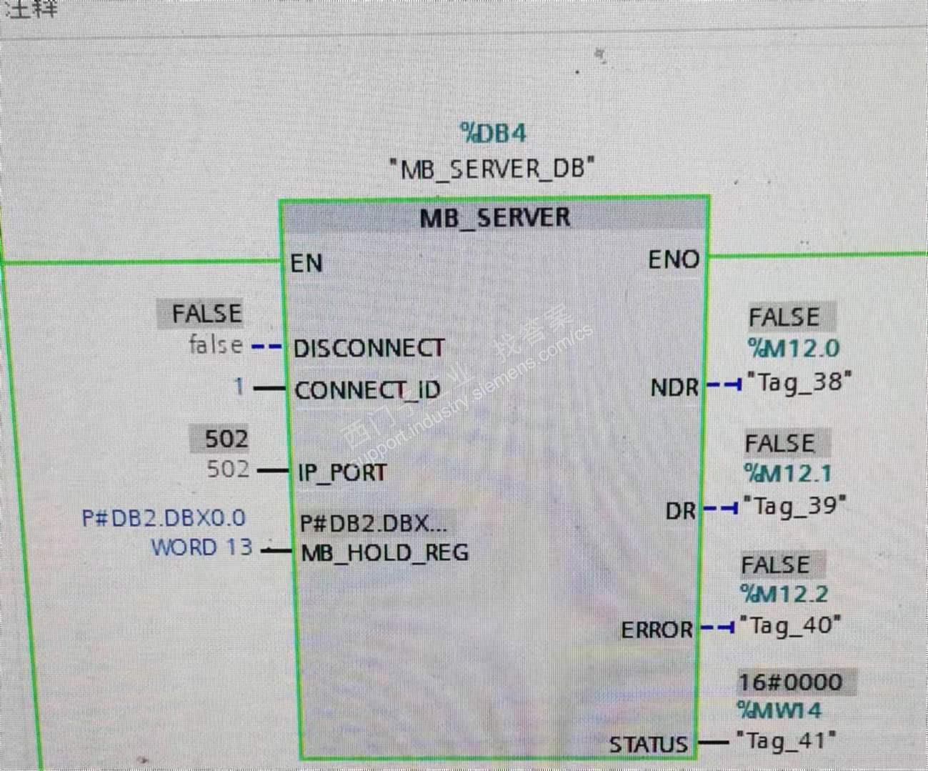

MB_SERVER 只定义了 13 个字,40001-40013 的保持寄存器空间,而在 MODSCAN32 中却读了那么多保持寄存器,超过了服务器端字义的范围。
