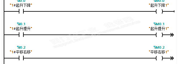

三个分支都从左边母线引出是不行的。
1、第一种方法,每一个独自成为一个网络,分成三个网络;
2、在最左加增加一个常闭并联常开点,这样就形成了一个一直接通的逻辑,然后在后面串上你图中的三行分支。
