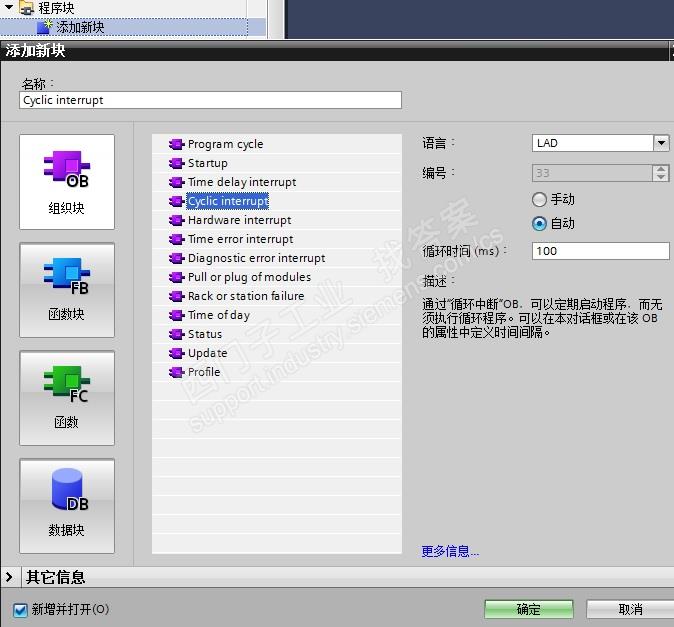

在plc中添加循环OB,写上如下代码
IF "Tag_6" >= 100 THEN
"Tag_6" := 1;
ELSE
"Tag_6" := "Tag_6" + 1;
END_IF;

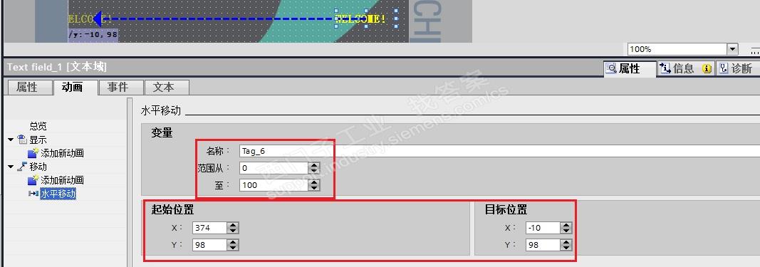

运行plc。在屏上建画面,写上文本,设置移动动画,变量连接,移动速度可通过循环OB的时间或"Tag_6" := "Tag_6" + 1这个加的数值调整
