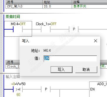

支持,但程序中如果对该M本身有读写的话会被执行逻辑更新掉,进行的外部修改看起来像无效的一样。
