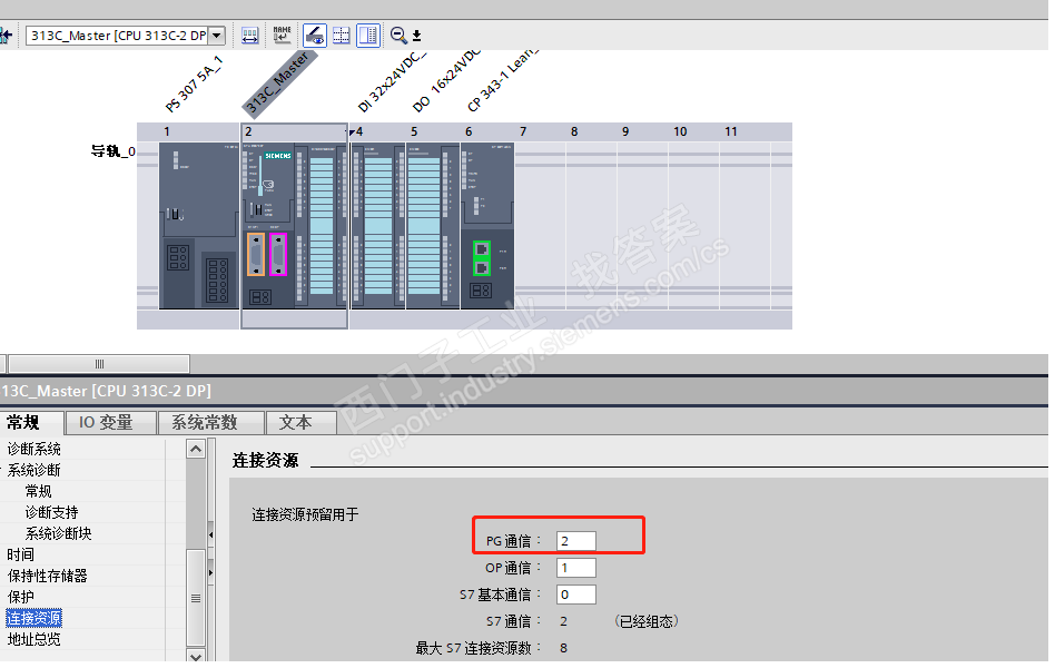

CP343-1Lean最多同时组态4个S7连接(含HMI)。
检查一下所有通讯连接是否都是通过CP343-1lean创建。
