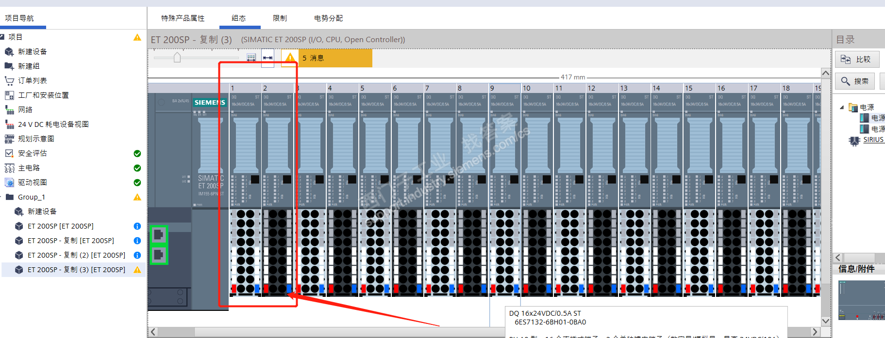

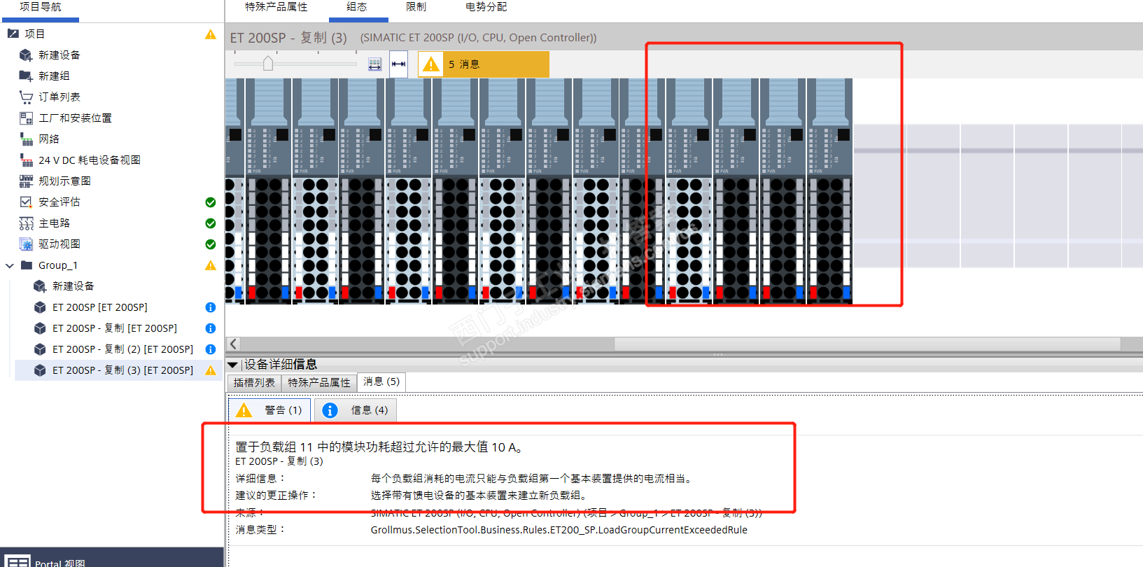

1.在选型的时候你添加一个DO模块会有一个相应的特殊属性,你可以输入自己估算的这个模块最大输出电流,默认是4A,当然不能大于8A(毕竟不会每个通道都要输出最大电流,还有一个模块的DO一般也不会全部同时输出,一般都是一半一半);这你就可以理解为什么你按照默认参数来配置的话是两个加起来才8A;2.这个问题等同于第一个问题,因为每个点位组只能承载10A的电流,按照默认的来配置,第三个DO的话就需要12A的电流了,所以要新开电位组
