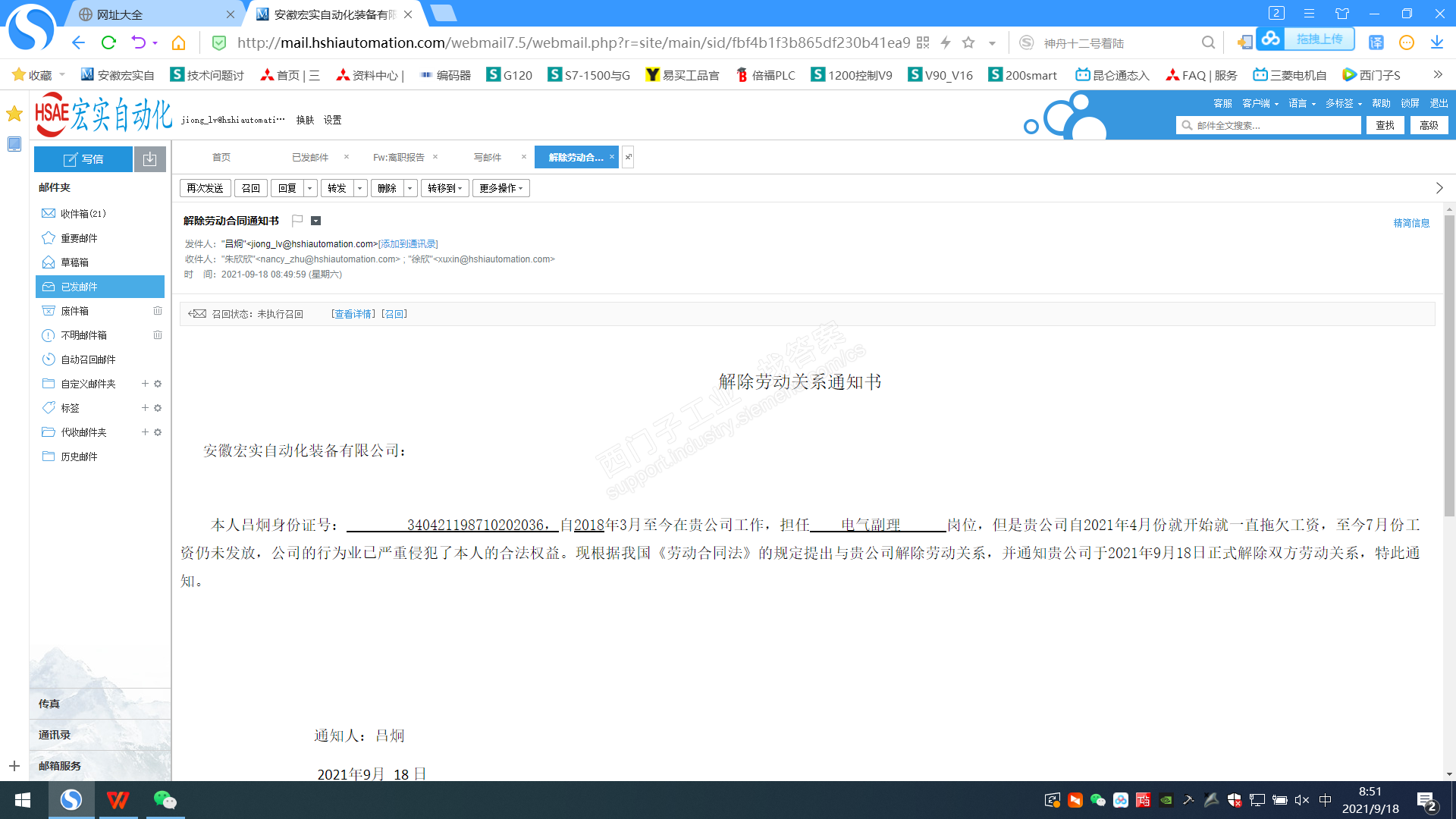

赶紧把图片删除吧,,上传错了...
