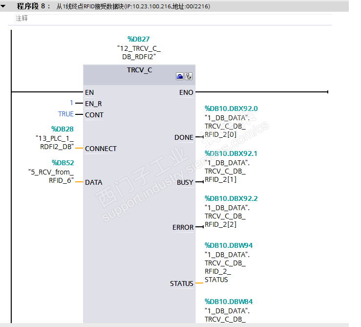

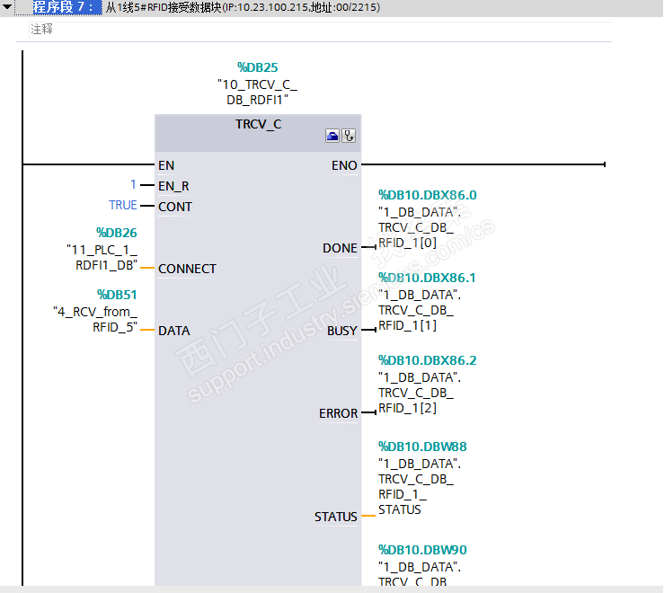

1.检查ID是否冲突?
2.数据块不要设置成优化的数据块
3.你只贴一张程序图无法判断是否别的检查地方有问题
80C4,临时通信错误,表示:
此时无法建立与伙伴的连接。
接口正在接收新参数设置或正在建立连接。
具体怎么通讯的?还调用了哪些开放式用户通信功能块?
可以把PLC程序截个图
补充:
要确保TSEND_C调用正常,建立了通讯连接
点下TRCV块上三角箭头,展开参数,设置LEN=0,Ad-hoc=true,启用Ad-hoc 模式接收数据
关于TCP(Ad-hoc 模式):
Ad-hoc 模式仅在使用 TCP 协议选项时才可用。使用 Ad-hoc 模式通过“TRCV”指令接收动态长度的数据。
将值“0”赋给参数 LEN,可以设置为 Ad-hoc 模式。使用 Ad-hoc 模式时,所有数据类型均可用于具有标准访问权限的数据块。只有 ARRAY of BYTE 或长度为 8 位的数据类型才可用于具有优化访问权限的数据块(如 CHAR、USINT、SINT 等)。激活 Ad-hoc 模式时,在参数 NDR 中所接收的字节后将显示数据的接收。
