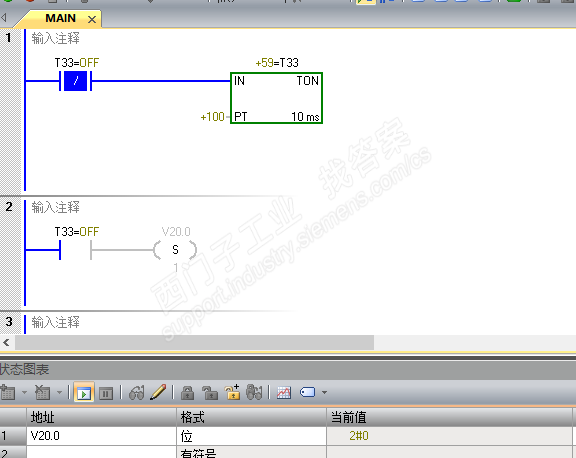

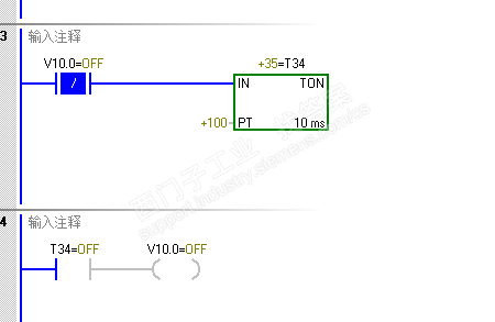

不知道提问内容,能看你到你的截图跟你提问V20.0没关系,你第一幅图片和提问对不上号。建议你补充问题再上传图片。等你图片上传成功后再去提交问题。
补充问题回答:
你再次发出来得图片程序有问题,你第二幅图片改成和第一幅图片输出点V20.0得常闭去做延时启动条件当V20.0被置为后,T33就不能做延时计时就可以,等V20.0被复位后T33有延时置为V20.0。你现在得用延时T33常闭去做T33延时计时,当T33延时到达后T33常闭会断开T33延时接通就会断开再次延时计时。
