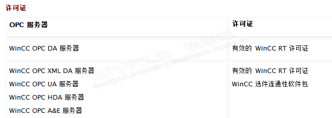

可以使用OPC UA来访问WINCC,包括内部变量
可以参考WINCC之间OPC UA通讯,把其中一边换成KEPSERVER
如何通过OPC UA实现两台WinCC SCADA电脑间的客户端/服务器通讯?
https://www.industry-mobile-support.siemens-info.com/#/zh/article/109479664
补充:
不需要额外授权
