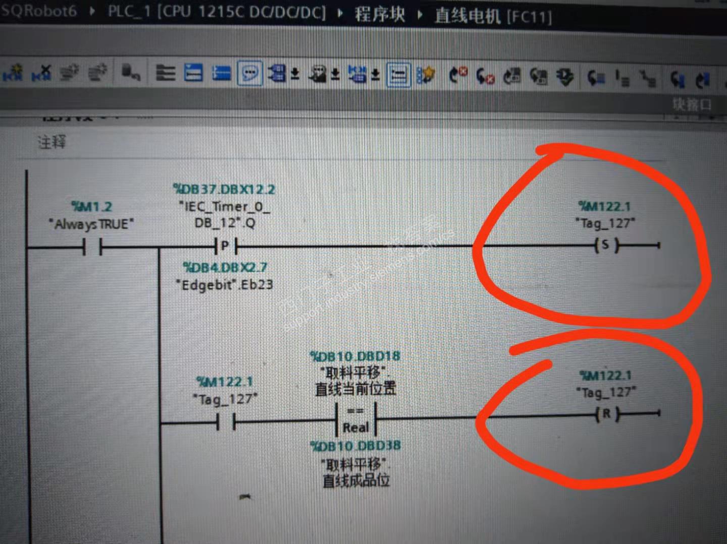

当置位和复位条件都满足时,哪个在下面,结果反映在下面那个。
