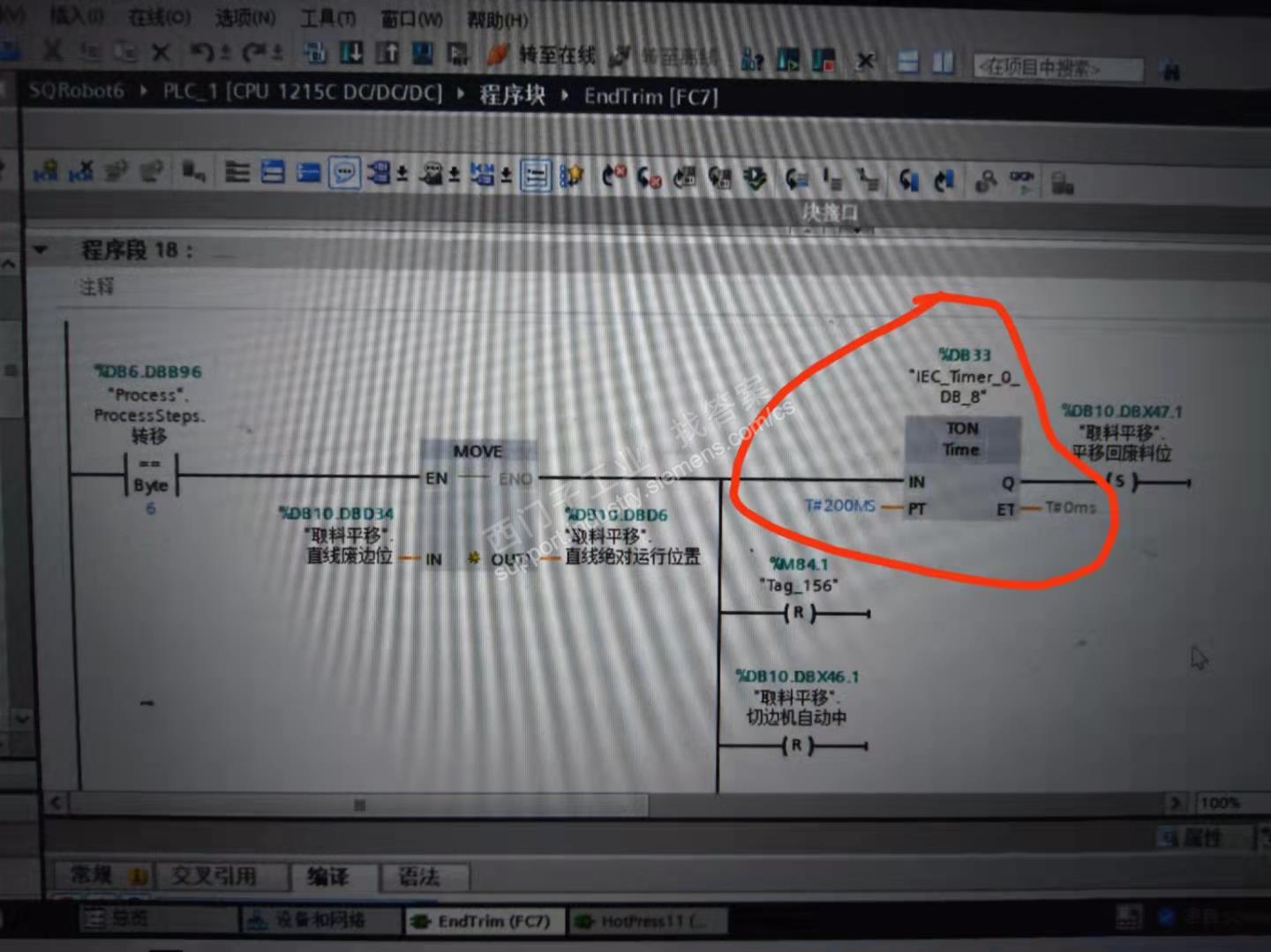

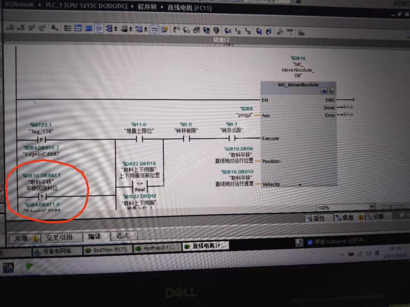

你需要先看看驱动器的动作时序图,位置信号和启动指令之间是否有时差?如果有时差就需要定时器了。
