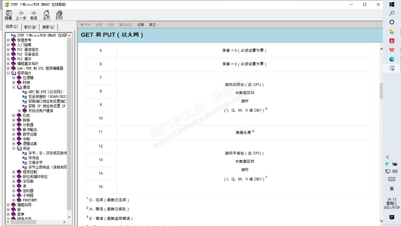

S7-200Smart做S7通讯格式只能用V区格式,不能想西门子其他系列数据一样有多个数据块,S7-200Smart数据块默认就是DB1块,这个是不能改变,也就是你说的输入DB块自动变成VB1格式。那你只能读取300DB1块的数据,如果你将300做S7通讯的数据块设定不是DB1块那就不能正常通讯。如果S7-200Smart和S7-300走S7通讯时,上方都只能读取DB1块的数据,你S7-200Smart做客户端,通过PUT/GET指令读取服务器端的300,就只能读取300的DB1块中的数据。参考下面链接。
S7-200 SMART 与S7-300 S7通信(STPE7):
S7-200 SMART S7通信:
https://www.ad.siemens.com.cn/productportal/prods/s7-200-smart-portal/200smarttop/smartsms/016.html
