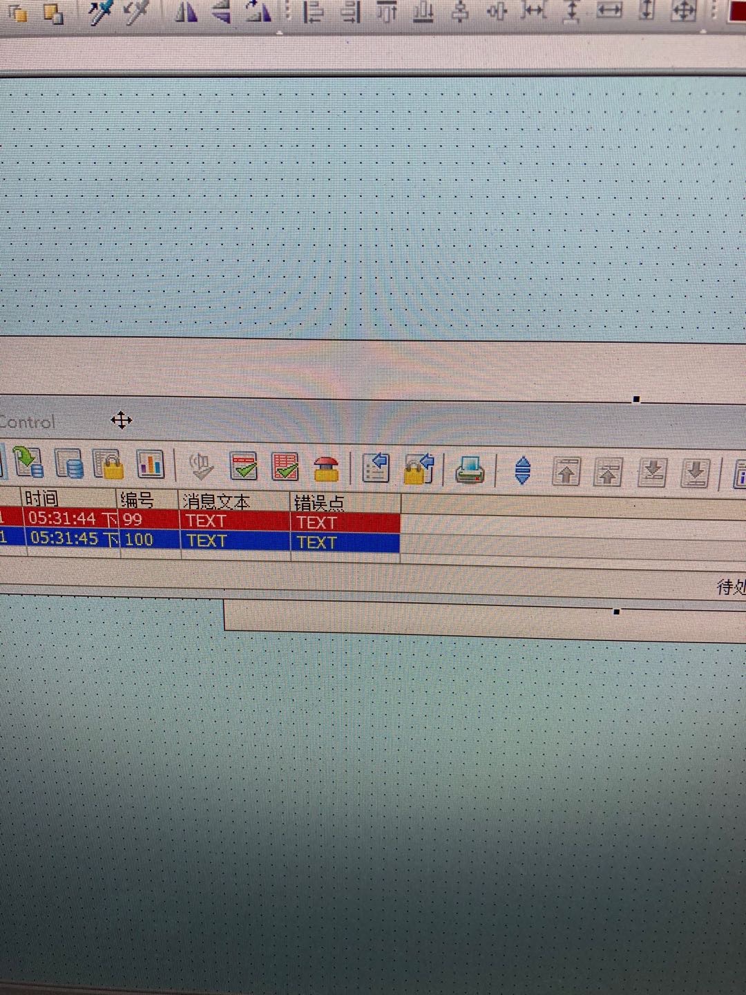

是的,WINCC的控件就是这样,报警 曲线 表格等自带的控件曲线好像有置顶功能似的
如果你想盖住的话,可以做个画面窗口,然后报警控件放到画面窗口里面,画面窗口不要前置,这样就能盖住了
