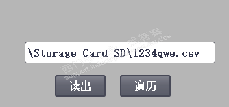

选中HMI变量里的Str1,其属性、事件的数值更改里选添加的函数。画面上加I/O显示Str2。若有问题可评论区留言,再探讨
