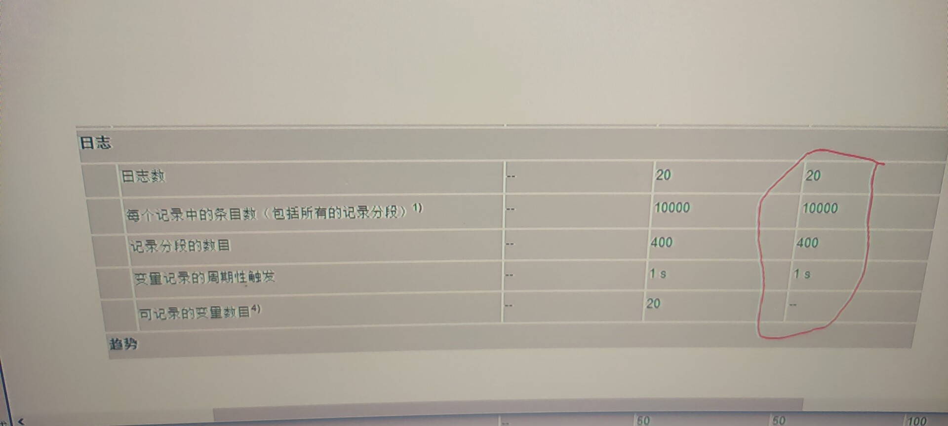

MP277数据记录方法和精致屏是一样的。但是只能插U盘和MMC卡。U盘小于32G的即可,可以选金士顿,闪迪或者西门子U盘,FAT32格式精智(Comfort)屏变量历史数据 http://www.ad.siemens.com.cn/productportal/Prods/HMI/Comfortpanel/Q7_configuration/FAQ9_Comfortpanel_taglog.html历史数据的记录方法 http://www.ad.siemens.com.cn/productportal/Prods/HMI/Comfortpanel/Q7_configuration/FAQ147.html
