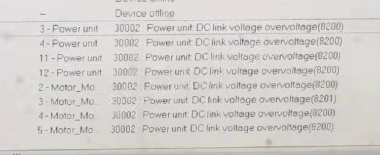

F30002故障:直流母线过电压,是指变频器的直流母线电压超过过电压阀值。
一、常见故障原因
1.电源电压过高
----电源波动
----电源侧其他设备引起的操作过电压
2.负载能量回馈
----大惯量负载减速
----位能性负载下降
----负载突变(突然减载)
3.硬件问题
----变频器直流电压检测回路故障
----输出侧电缆或电机接地故障
----输出侧电缆或电机端子虚接
4.参数设置不合理
二、常见处理办法
1.电源电压过高
----万用表测量变频器进线电压是否超过允许电压范围
----现场是否有电容补偿柜投入,以及现场是否有其它设备导致电网电压存在尖峰
2.负载能量回馈
----大惯量负载减速可通过延长斜坡时间P1121,或使用最大电压控制器(V/F方式:P1280;矢量方式:P1240)避免过电压,如果需要大惯量负载快速减速需要使用制动单元+制动电阻(对于PM240 FSGX以下,内置了制动单元,外配制动电阻即可)
----位能负载应用需要使用制动单元+制动电阻(对于PM240 FSGX以下,内置了制动单元,外配制动电阻即可)
----如果使用了制动单元和制动电阻,请检查参数P219是否已经设置为制动电阻的最大功率。
3.硬件问题
----万用表测量变频器进线电压,测量变频器直流母线电压(DCP/DCN端子,正常情况下为进线电压的1.35倍左右,400V输入电压直流母线电压约540左右(带负载时),不带载时电压会高一些),查看r0070参数显示变频器测量的直流母线电压,正常情况下测量的直流母线电压和r0070的值应接近,判断这3个电压值的关系是否正确,如不正确变频器可能损坏。
----如果出现每次一启动就报,检查输出侧电缆或电机的绝缘
----如果每次上电就报,请联系维修。
注意:过电压阀值固化在变频器中,该值无法修改,并且该故障无法屏蔽。
