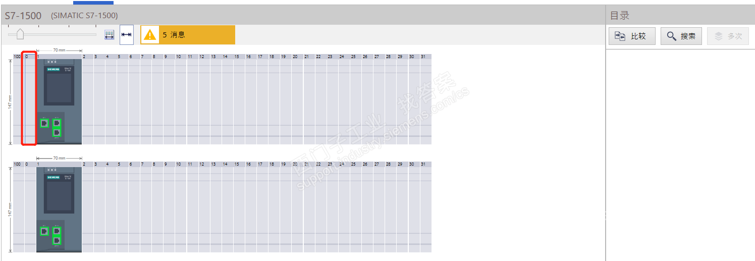

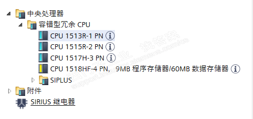

1513R 和1515R目前没有打包型号,是需要两个独立的CPU组成冗余系统,不需要同步光纤和同步模块;1517H是有打包型号和单独型号,非打包型号的话也需要两个单独的CPU,而且需要同步光纤和同步模块才可以组成冗余系统;

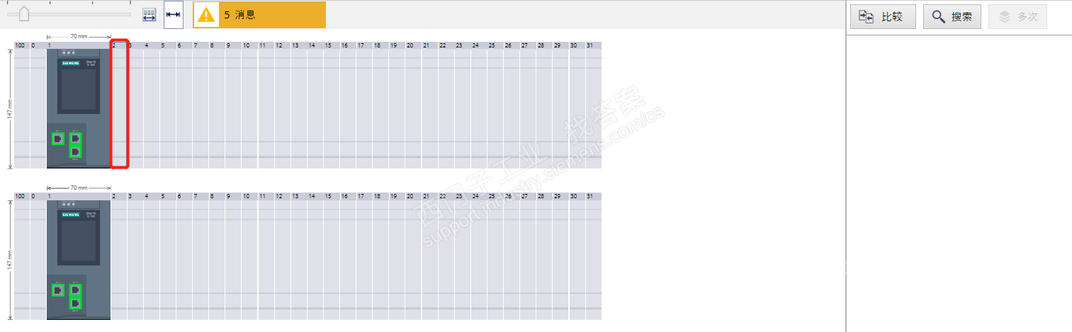

1513R 和1515R以及1517H冗余系统都需要存储卡和导轨,主备CPU可以放在同一个长导轨上,也可以分开放在两个导轨上;CPU机架上不需要PS和PM电源,也不可添加其他IO以及通讯模块。
