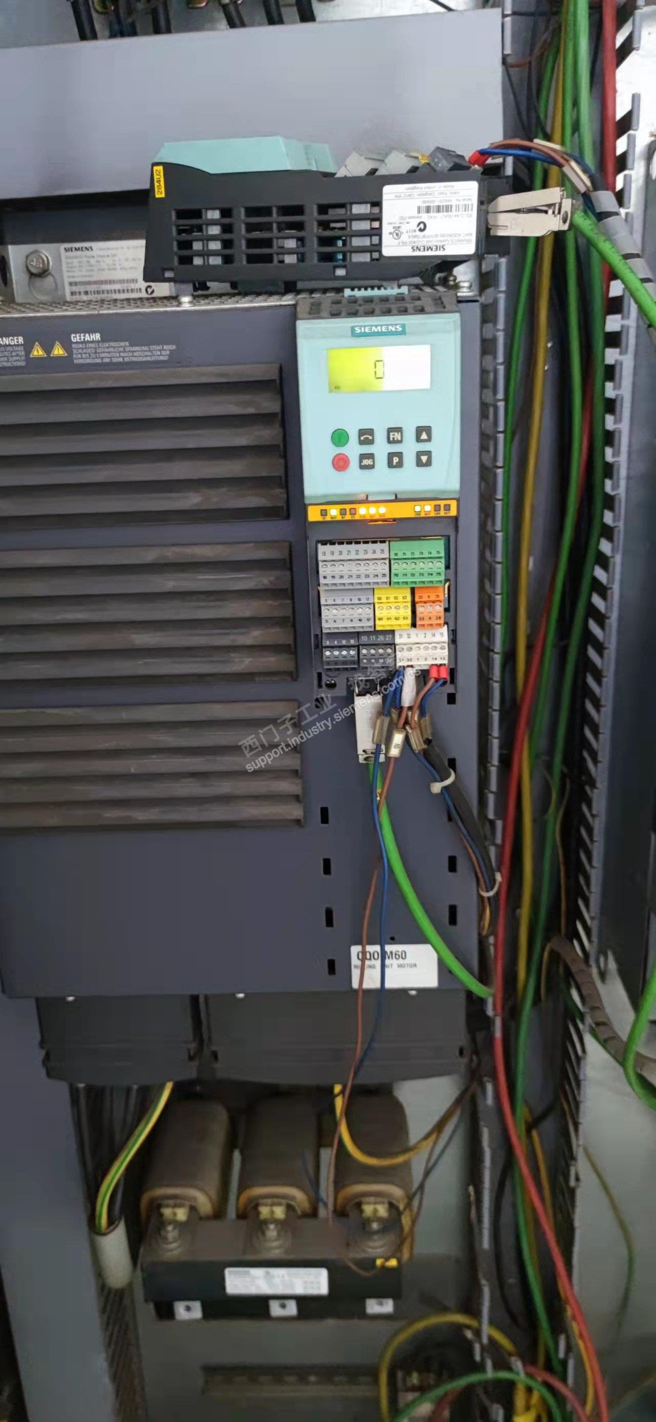

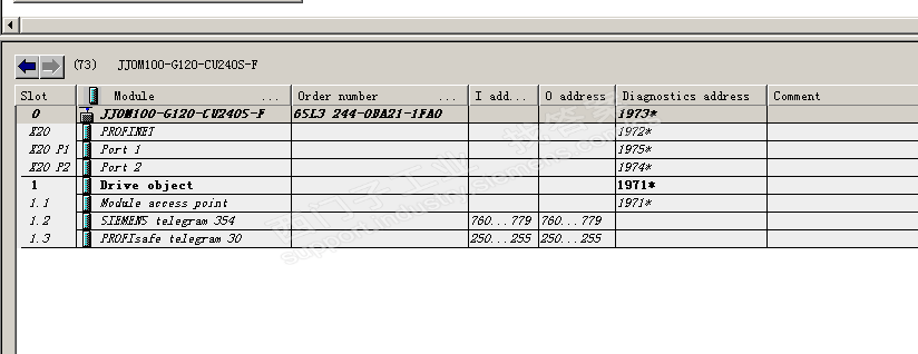

1、请见:
、SINAMICS G120, G120C (CU240E-2): 如何用BOP-2调试或复位变频器的基本安全功能(STO)?
具体请查看链接
http://www.ad.siemens.com.cn/download/docMessage.aspx?ID=7401&loginID=&srno=&sendtime=
2、建议看看下述资料:
、G120故障 安全功能调试指南:
https://support.industry.siemens.com/cs/document/90319786/g120故障-安全功能调试指南?dti=0&lc=zh-CN
、SINAMICS G120 安全功能应用指南:
https://support.industry.siemens.com/cs/document/109476912/-sinamics-g120-安全功能应用指南?dti=0&lc=zh-CN
