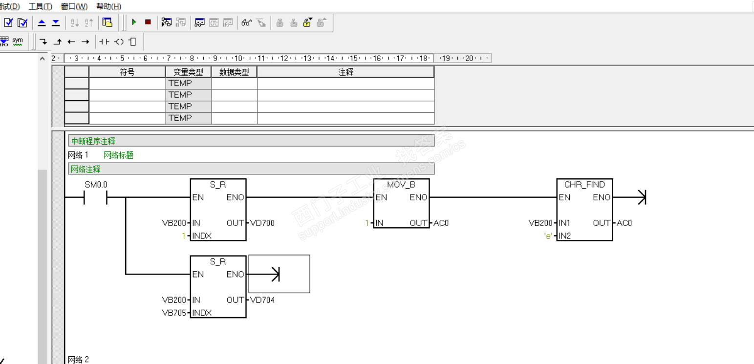

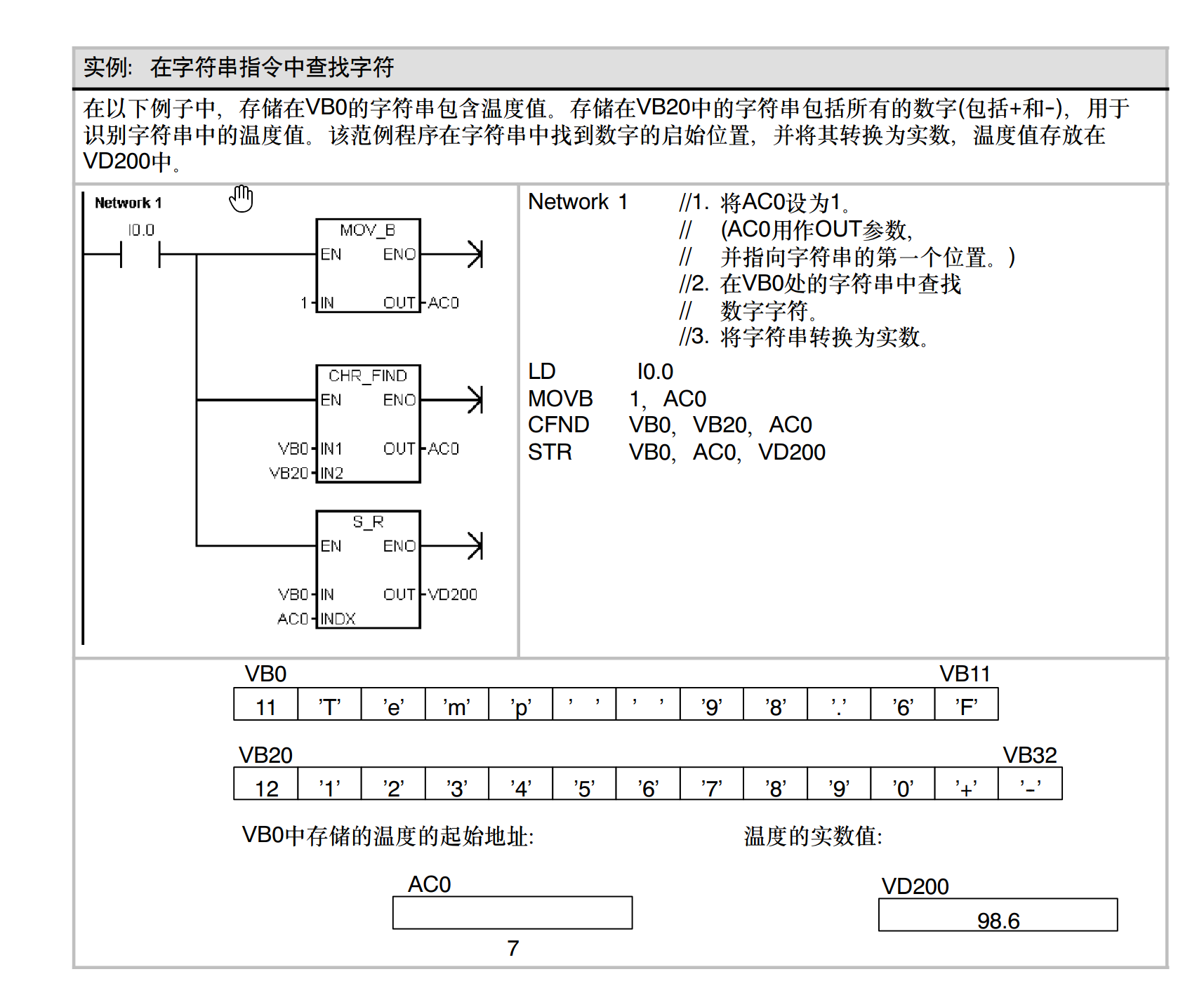

应该是IN2的参数不对你看看手册里面的示例,看附图详细参考手册;S7-200 可编程序控制器 系统手册http://www.ad.siemens.com.cn/download/docMessage.aspx?Id=1822202页的内容
