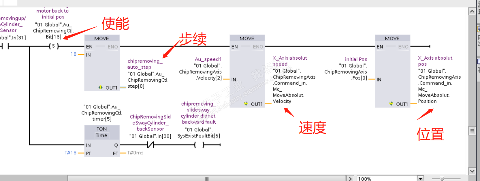

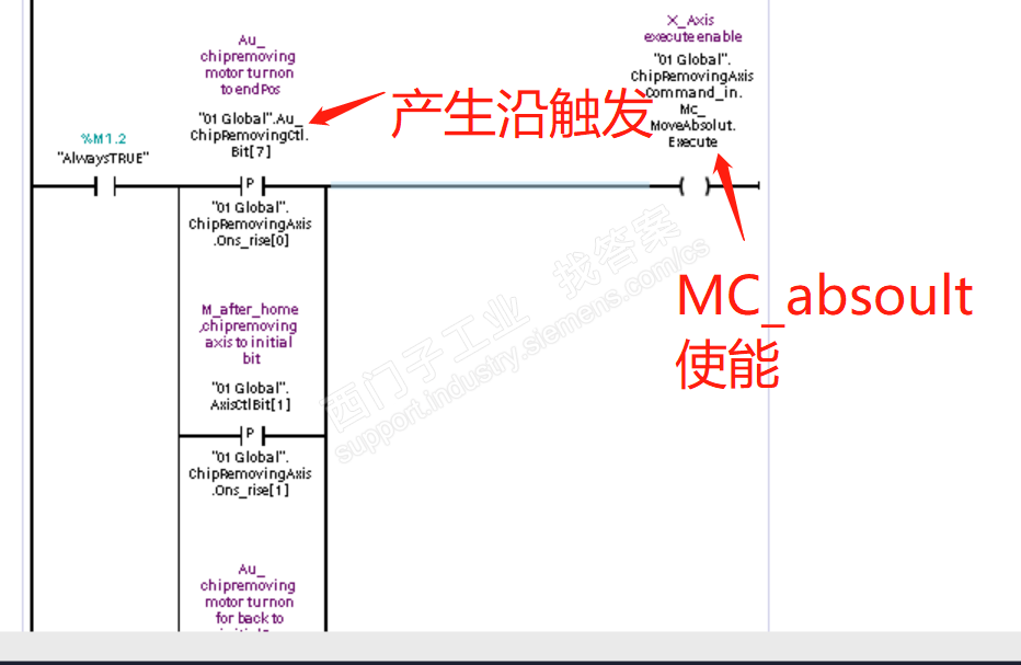

第一机器故障应该设备停止了,这时候切手动不用改变目标位置,可以把目标位置的地址分开写,切自动的时候就用自动的的目标位置。第二,气缸有两种状态,在切手动前我们记住这个状态(假如为1),如果气缸状态变了不为0,我们可以报警并设置不能切好回自动。这样我们就可以把气缸变为原来状态。
