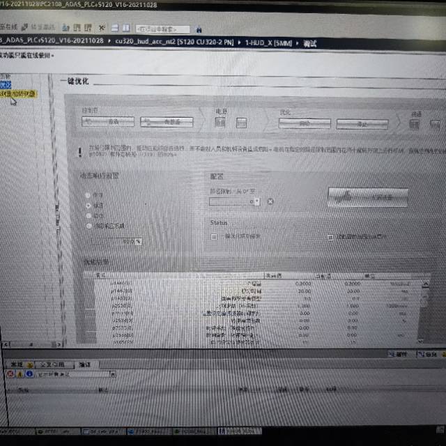

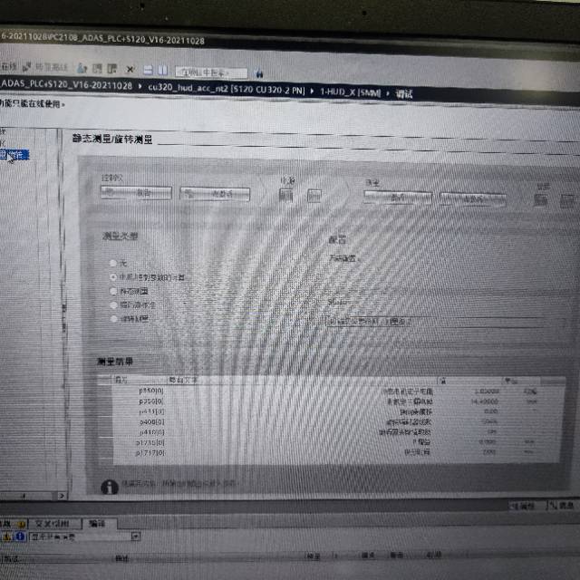

使用“优化”功能可以对电机列表之外的电机,即第三方电机,进行电机和控制器数据的计
算。对具有 DRIVE-CLiQ 接口的电机或者电机列表中的电机,自动计算电机/控制器数据时不需要再输入其他数据。
因此,可做可不做。做一下也无妨,你自己放心。
SINAMICS S120 Startdrive 调试手册
https://support.industry.siemens.com/cs/cn/zh/view/109781583
